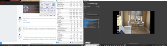

hier schonmal der screenshot während Cinebench...

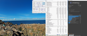

Scheint leider auch nicht des Rätsels Lösung zu sein.
