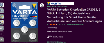

es könnte sein, dass die bIOS Batterie erschöpft ist. Einen Batterie-Tester (auch für Knopfzellen) hast du nicht zufällig zur Hand?
Allerdings kann der pC bei dieser Hardware noch nicht so alt sein, aber man weiß nicht, wie gut die Batterie zum Zeitpunkt der Fertigung des PC war und wie lange der pC dann noch beim Händler lag, bevor es verkauft wurde.
Es sollte sich um eine handelsübliche 3 V Knopfzelle handeln, die ja nicht so teuer ist.
Der genaue Typ müsste aufgedruckt sein. Du musst dann halt mal schauen, wo die Batterie auf dem Board platziert ist. Im Normalfall sollte man das gut erkenenn können wie hier z. B.
Ist aber nur ene von vielen Möglichkeiten, warum das Board nicht mehr startet, keine Gewwähr, dass es daran liegt!
