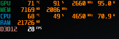

wie sind denn die auslastungen der cpu und der gpu beim spielen von forbidden west?
25.421
11.824
sieht aus wie ein cpu bottleneck, hast du auch schonmal versucht mit fsr zu arbeiten bzw dies einzustellen?

Ja, FSR 2.2, aber das bringt vielleicht 1, oder 2 FPS mehr. Wie kann es aber ein CPU Bottleneck geben, wenn es mit meinem alten 3600X und RX 5600 XT sehr viel besser lief? Da waren es auf mittleren Settings gute 20 FPS mehr.
