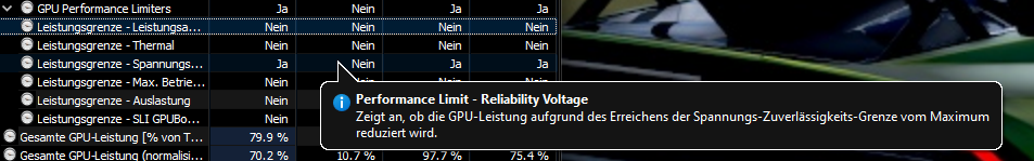

Moin,
habe in HW-Info beobachtet, dass wenn ich z.B. Forza Horizon 5 spiele, mir immer nach kurzer Zeit angezeigt wird, das der Performance Limiter bei meiner GPU eingreift, aufgrund der Spannungszuverlässigkeit. Ist das normal, muss man vielleicht was im BIOS ändern, liegt es einfach an der Auslastung (In Forza ist die Auslastung durchschnittlich bei 70%-80%) oder an etwas ganz anderem? Habe als GPU eine RTX 3060 Ventus 2x 12gb OC.
LG Grünfink

Moin. Poste mal alle Sensoren von HWinfo. Einige Einträge werden sowieso falsch ausgelesen bei einiger Hardware und andere Einträge sind vollkommen Irrelevant.

Doch doch, beim Mainboard und der GPU in HWinfo sieht man einige Spannungen die vom Netzteil bereit gestellt werden. Du kannst ja mal das Seitenteil des PC weg lassen und einen Sommerlüfter( hat sicherlich jeder im Haus ) reinpusten lassen.
Aber der Eintrag Spannung oder Performance Limiter bezieht sich auf sein eingestelltes Powerlimit. ZB darf diese Gpu vom Werk aus nur max 135Watt ziehen, Powerlimit! Wenn die GPU jetzt Gas gibt kann es sein das sie auch mehr ziehen könnte und erreicht die 135W dann greift der Limiter und riegelt ab. Du kannst im Tool Afterburner das Powerlimit um paar % anheben, also das Limit dann auf 140W
