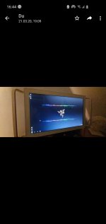

Sorry aber was meinst du mit was für Kabel das Netzteil zur Verfügung. Das mit der Verlängerung habe ich Verstanden. Und ich glaube du stellst dir das Ding falsch vor ich muss mal schauen ob ich ein Bild finde
Der geht noch
Der geht noch 12 cm in die Tiefe

genau das mein ich, und da war so ein riesen netzteil drin? normalerweise sind die deutlich kleiner, und da war auch die rx 470 drin?
wenn ich nach dem netzteil auf google such hat es alle anschlüsse die auch ein normales netzteil hat sprich ist das mainboard nichts proprietäres was schonmal gut is, was dann für verlängerungen sprich, was ist denn als cpu verbaut? eventuell kann man das auch einfach in ein normalen miditower verbauen, weil itx ist nochmal ne andere schiene oder halt das einfach in ein miditower case mit kabelverlängerungen, siehgt zwar nicht schön aus funktioniert aber
