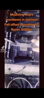

Hier mal eine Anleitung für die AIO von mir (siehe Bilder ) .
im Prinzip so wie @TheHomefront geschrieben hat vorgehen
Mainboard mit CPU,RAM,NVMe verbauen
Zusätzliche Lüfter im Gehäuse verbauen
Mainboard ins Gehäuse legen (auf Abstandhalter und I/O Shield achten )
Radiator in der gewünschten Position verbauen dann Pumpenkopf installieren .
Netzteil einbauen alle Kabel am Mainboard ATX 4+4Pin 12V /EPS 8Pin 12V /ATX 24Pin /SATA falls benötigt für SSD/HDD anbringen.
Kabel vom Gehäuse Panel in der Regel Audio/ USB 3.0/ USB C / Power Switch/Reset Switch/Power LED am Mainboard anbringen.
Für die Belegung des Front Panel Connectors ins Handbuch schauen 😉
GPU installieren und die benötigten VGA/PCIe/GPU ( Bezeichnung variiert je nach Hersteller ) 6+2Pin Kabel Anbringen.
Power on ins BIOS/ UEFI gehen XMP/ D.O.C.P aktivieren Lüfterkurve einstellen.
Betriebssystem installieren,einrichten fertig 😉
