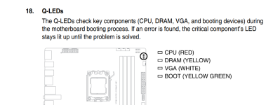

Startet der PC nach dem einschalten oder passiert gar nix? Falls er startet, welche der Status-/Debug-LED leuchten dauerhaft?
Der erste Boot eines AM 5-Ssytems kann sehr lange dauern, bis mehrere Minuten. So lange köönen CPU- und RAM-LED anbleiben. Wenn die ausgehen, solte boot leuchten, da noch kein Win ninstalliert ist. Es müsste aber schon ein Bild kommen mit dem BIOS Startbildschirm oder es kommt eine kryptische Anfrage, auf die man mit Y oder N antworten soll. Man muss dann Y bzw. Z drücken.

Der PC läuft., aber keine der 4 Status-LED leuchtet?

Okay, aber keine der vier Debug-LED (s. #2) leuchtet auf? Auch nicht nach 1-2 Minuten?

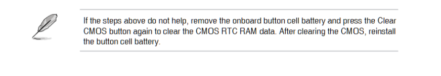

Evtl. könnte ein BIOS reset/cmos clear nach dieser Anleitung helfen:
Wenn das nichts bringt, Methode 2´versuchen:

Hab ich beides bereits versucht aber es bringt nichts, habe auch schon versucht ein bios update per usb stick durchzuführen aber die led die nach dem update aus gehen sollte, was höchstens 10 Minuten dauern sollte, ging auch nach über 30 Minuten Wartezeit nicht aus.
