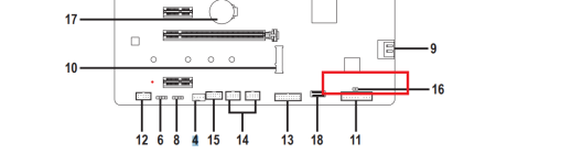

Wie gesagt: versuche es mit einem BIOS reset = cmos clear:
Dazu PC ausschalten und Netzkabel ziehen und dann die beiden CLR CMOS Pins auf dem Board (Bild Nr. 16) für ca. 20 sec. mit einem Schraubendreher o. ä. überbrücken: 1687180235834.png
