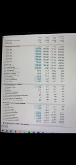

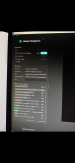

Der Cinebench 2024 hat sich vorm Start immer aufgehängt, der 2026er lief keine 30 Sekunden, bis sich der ganze PC (ohne Bluescreen, etc. - nur das Bild) aufgehangen hat. Bei der WaKü war ein Schlauch warm, der andere kalt.
Wir konnten somit nur Bilder mit dem Handy machen, was gerade zu sehen war (siehe Anhang).
Spricht für eine nicht funktionierende Kühlung, oder?

Welches Gehäuse ist verbaut? Du hast leider nur ein Sensorenfeld gepostet, die CPU zieht ungefähr 160W und drosselt. AIO mit rasseln in der Pumpe? Hohe Wahrscheinlichkeit das sie kaputt ist. Du hast halt mit der 10000er Generation eine Aufrüstsackgasse. Die 3090ti hat ja noch Bums. WQHD wäre eine gute Wahl für die Karte. Wenn es dein Gehäuse mit macht dann eine neue AIO rein aber eine 360er oder , wenn das Gehäuse hoch genug ist dann nen fetten Luftkühler. Thermalright Peerless oder Spirit , es sollte ein Dualtower Kühler sein mit zwei Lüftern.
