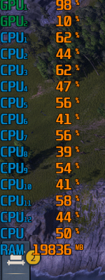

Danke - habe mir mal meine Werte angeschaut, bis auf die GPU scheint alles tatsächlich noch relativ entspannt zu sein. Dann schaue ich mir mal die GPU an. Vielen Dank für die Empfehlung

Moin
Ich hoffe das dein Monitorkabel an die GPU angeschlossen ist, komischerweise verbraucht die zweite GPU 10% ,
Auf jedenfall ist deine iGPU vom CPU aktiv
Zufällig zwei Monitore angeschlossen?

Warum einer an der GPU und einer am Mainboard?
Ich hoffe du zockst auch mit der richtigen GPU ;) blöd wenn du die ganze Zeit deine iGPU zum zocken benutzt, glaub mir das Thema kam hier schon mehrmals vor.

Habe es tatsächlich nochmal überprüft - es ist richtig angesteckt :)
Warum - ehrlich gesagt bin ich mir nicht sicher. Mein Main Screen (Dell Alienware AW3423DWF) hat zwei DP Anschlüsse, die habe ich beide in die GPU gesteckt. Den zweiten Bildschirm habe ich mit HDMI an der iGPU.

warum? Reicht doch ein DP Kabel :) steck den zweiten Monitor auch in die GPU, diese hat sicherlich einen HDMI Eingang.
Somit wäre beim nächsten PC Start die iGPU wahrscheinlich aus und frisst keine Leistung.
