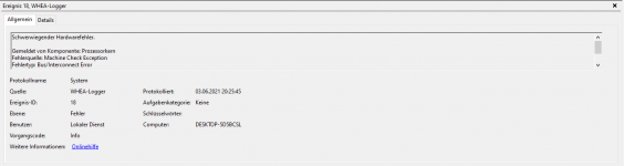

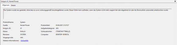

Guten Abend,
eben beim Battlefront spielen startete mein PC einfach neu. Im Ereignisprotokoll wird mir ein schwerwiegender Hardware-Fehler angezeigt. An welcher Komponente könnte es liegen?

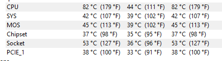

Naja eher Prime95 laufen lassen. Schauen wie die Temperaturen sind in HWInfo.
Master_of_Light
Jan 3, 2021
160
32
ok danke
Hier die Temps vom Prime 95
