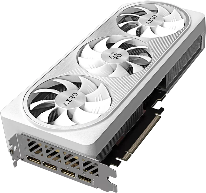

ist es diese GraKa?
Falls ja, hast du den entsprechenden Stecker genutzt, also diesen?
Dann checke mal, ob der 12 V HPWR-Stecker komplett in den Stromanschluss der GraKa eingerastet ist.
Alternativ könntest du stattdessen auch den der GraKa beiliegenden Adapter auf 2 x 8pin PCIe testen.
Sollte beides das Problem nicht lösen, könntest du auch mal die GraKa ausbauen und den Monitor an einen Videoausgang des Mainboards anschließen (das Bild kommt dann von der iGPU der cPU, nicht für anspruchsvoille Spiele geeignet, reicht aber für alles andere), um zu testen, ob die Reboots mit der GraKa zusammenhängen (bzw. mit deren Stromversorgung).
Was nicht schaden kann wäre auch ein Update des BIOS, der Mainboard- und des Grafiktreibers, falls noch nicht geschehen.

erstmal, ja das ist die Grafikkarte.
Da meine VGA Q-LED geleuchtet hatte habe ich die Grafikkarte heute auch mal rausgenommen und halt Troubleshooting gemacht.
Außerdem habe ich dieses Kabel beim Bau wohl übersehen, werde also mal das Kabel wechseln falls jetze noch nichts geholfen hat und bei weiterem auch mal die anderen Sachen machen.

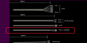

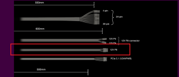

ich möchte nun nochmal anmerken, dass ich dieses Kable habe, es jedoch nicht mit dem 8pin Anschluss an der Grafikkarte zusammen passt.
Daher benutze ich so ein 6+2 Pin Kabel und wollte mal fragen ob dass jetz schlimm ist und daran liegen könnte?
