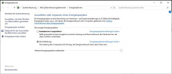

Ist ok so... Aber so ist es kein normaler Zustand... Was sagen überhaupt deine Temperaturen?? Sind irgendwelche Fehler in der Ereignisanzeige zu sehen.?? Wie sind deine Energieeinstellungen??
Bei Energieoption sollte bei dir ''Ausbalanciert'' aktiviert sein...
