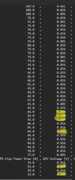

  • Ich habe mit GPU-Z die Abstürze/Neustarts mal im Hintergrund tracken lassen und die letzten Einträge der Stromversorgung vor dem Absturz stehen teilweise bei 0V
  • Im Eventmanager wird mir folgender Fehler angezeigt: WHEA Logger Event ID: 18. Hier steht dass die CPU ein Problem hat, aber laut meiner Recherche ist dies auch nicht zu 100% eindeutig und kann auch an der PSU liegen. Dagegen spricht für mich dass die CPU Stresstests alle ohne Probleme durchliefen.

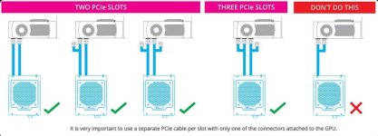

  • Meine PSU hat nur ein 8Pin-Kabel welches im Netzteil steck und sich in 2 6pin+2 PCIe Stecker splittet (Y-Kabel). Im Internet habe ich ein Bild gefunden, dass man so die GPU auf keinen Fall anstecken sollte. Bei meiner PSU gibt es allerdings keinen zweiten PCIe Slot, sondern nur noch einen PCIe 5.0 Slot, welchen ich mit dieser GPU nicht benutzen kann. Ob es nun am Netzteil liegt oder nicht, werde ich wohl trotzdem auf ein BeQuiet! Straight Power 12 750W "upgraden", da ich dort dann 2 einzelne PCIe Slots/Kabel habe. Bekommt die GPU zu wenig/ nicht gleichmäßig Strom von der PSU oder ist das Netzteil einfach kaputt?
    Aktuell ist meine GPU so angeschlossen, wie auf dem Bild bei "DONT DO THIS"
