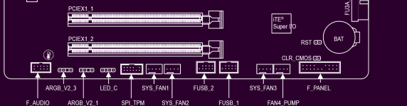

wenn du nicht mehr ins BIOS kommst:
Was passiert, wenn du nach dem einschalten schnell hintereiander die entf-Taste spammst? Dann sollte er ins bIOS booten.
Falls nein, baue die SSD aus und stecke auch keinen USB Stick ein.
Falls das nicht klappt, versuche es mit einem BIOS reset/cmos clear. Dazu PC ausschalten und Netzkabel ziehen, danach die beiden CLR-CMOS Pins rechts unten auf dem Board mit einem Schraubendreher ca. 20 sec. überbrücken, dann wieder einschalten und testen ob er ins bIOS bootet.
