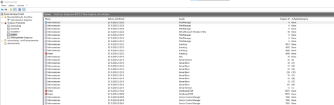

Ich hab es von oben nach unten gescreenshoted, also auf Seite 2 bei 21.23.16 beziehungsweise vielleicht schon bei 21.09.06 beginnt es.

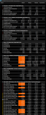

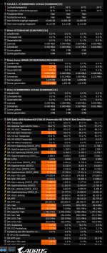

Ich habe HWinfo jetzt installiert, kann ich jetzt irgendwelche Routinen laufen lassen oder muss ich aus den ganzen Zahlen schlau werden?

starte mal nur Sensoren bei HWinfo. Dann einfach alle posten. Ich schau mir die Daten dann an
16.546
4.101
hmmm, erstmal sehen die Spannungen gut aus. Dann hast du einen Ryzen 3700X keinen 3800X , aber deine VR-Schleife am Mainboard läuft recht heiß mit 61°C ohne Last.
Deshlab geben wir jetzt mal Last drauf. Installiere mal das Tool Prime95, dann HWinfo starten und laufen lassen. Jetzt Prime95 Stresstest aktivieren und mal 15min laufen lassen. Danach alle Sensoren wieder posten.

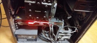

Was für ein Gehäuse hast du im Einsatz und was für ein CPU Kühler? Schick ein Foto wenn du dir nicht sicher bist.

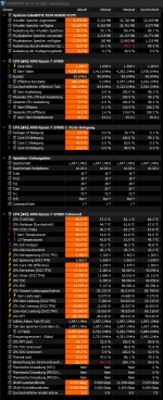

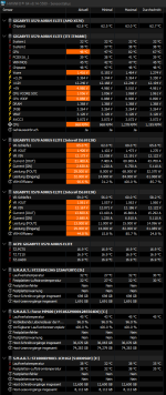

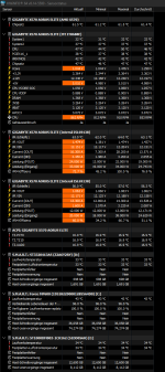

Ok, hab ich gemacht, das sind dieses mal die Werte.

Moin. HWinfo ist unauffällig, die Temps sind ok unter Last.
Mach mal ein paar Hardware Tests, als erstes das Tool Memtest86+ für USB Stick, wir testen mal deinen RAM

So wie der PC aussieht brauch er dringend mal eine Reinigung , er hat noch Laufwerkskäfige, also altes Gehäuse mit wenig Airflow, da ist es wichtig das Teil mal sauber zu halten. Kühler ist ok, BeQuiet Turmkühler, da wird keine heiße Luft aufs Mainboard geblasen

Ich hab vor ein paar Monaten schon mal versucht den mit einem trockenen Tuch auszuwischen, aber damit hab ich 1. den Staub vor allem von links nach rechts gewischt, vermutlich da das Tuch nicht feucht war, und 2. ist es schnell gerissen da überall kleine Schrauben oder Metallkanten sind. Ich hab gedacht eh der Staub große Flusen bildet und ich noch was verbiege lass ich es lieber da es ja eh nur eine ganz dünne Schicht ist, aber ja ich stecke ihn heute Abend noch mal ab und versuche es erneut.
