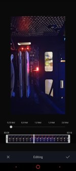

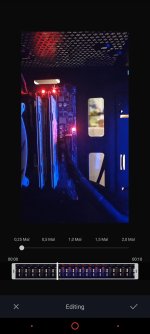

Erst geht nur CPU Led an. Die geht dann aus und anschließend RAM, GPU und boot und dann war's das auch schon
