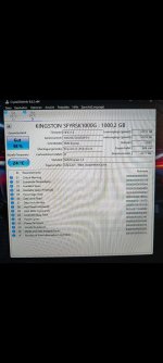

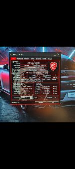

Tatsächlich läuft die aber mit ihren 8 lanes. Hab jetzt auch nochmal den Ryzen 7 5700x auf das neue Board geschraubt und hab immer noch das selbe Problem.

Neues Board und anderer CPU und immer nich wird die SSD nicht erkannt, komisch, unten läuft sie.
Also bei MSI zickt sie und bei Asus läuft sie ohne Probleme. Schau nochmal nach einem Bios Update fürs MSI Board

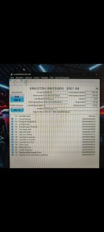

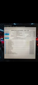

So ich hab jetzt Grade nochmal etwas ausprobiert. Ich hab noch eine Kingston Fury Renegade von einem anderen PC genommen und auf den ersten Slot gebaut. Nur diese Festplatte wird erkannt und läuft dann mit PCIE4.0x2, obwohl die eigendlich 4 lanes hat. Der Speedtest zeigt bei beidem 3000MB/s nur hat die Karte währenddessen eine verdammt hohe Latenz von 5000 ms. Wenn ich normal mit dieser Festplatte so ein Test mache dann bekommt die halt die volle Geschwindigkeit bei einer Latenz von max 30 ms.
Hab das BIOS schon längst von dem Board geupdated, auf das neuste offizielle BIOS. Es würde soweit ich weiss noch eine Beta von etwas neueren geben.
