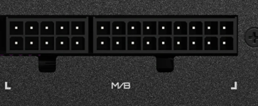

Ist es dieses NT?
Falls ja: Ist hinten das 24polige Stromkabel mit zwei Steckern angeschlossen?
