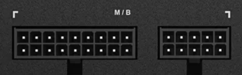

Ist dieses Netzteil verbaut?
Falls ja: hast du das 24polige Stromkabel hinten mit zwei Steckern angeschlossen?
Kontrolliere auch den festen Sitz des 24poligen und des 8poligen Stromsteckers auf dem Mainboard!

vielen Dank für die schnelle Antwort. Als Netzteil ist mein altes Inter-tech Argus AGS-620W verbaut mit festem Kabelbaum (keine Buchsen).
