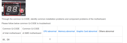

Nun habe ich das Problem das der PC nicht startet, Beleuchtung geht an, Lüfter drehen sich aber kein Bild. Das Mainboard zeigte 00 und rote LED.
Hab dann Bios reset gemacht und geschaut das der Frame und die AiO Pumpe nicht zu fest sitzen. Was nicht glaube da ja Gestern noch mit Frame und AiO funktioniert hat.
Jedenfalls nach dem Reset geht nun die Beleuchtung an aber Lüfter drehen sich nicht, Mainboard zeigt weiterhin 00 an aber ohne rote LED.

das mit dem Frame ist so eine Sache,. Ist der Anpressdurck der cPU zu hoch oder zu niedrig, kommt es gerne mal zu Bootproblemen.
Die rote Debug LED und auch der Code 00 zeigen ein Problem mit der cPU an.
Du könntest es mal mit einem BIOS reset/cmos clear versuchen.
Im Zweifel würde ich den Frame aber wieder ausbauen und testen, um zu schauen, dass bei der Montage nicht etwa die CPU oder der Sockel beschädigt wurden.

Das BIOS hab ich resetet und hab auch den Contact Frame wieder durch den originalen ersetzt. Leider ist das Fehlerbild wie bisher. Hab die Kontakte an CPU und Sockel nochmal gecheckt aber da seh ich nichts.
Hab mit einen H- Lineal geprüft ob die CPU vllt verbogen ist aber auch das ist nicht der Fall.
