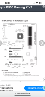

Hallo ich benötige Hilfe habe ein Gigabyte b550 Gaming xv2 und die corsair h100 Elite weiß aber nicht wie ich sie anschließen soll habe kein commanderIMG_3694.png

Hallo, kannst Du mal ein Foto von allen Kabeln der Wasserkühlung machen und hier posten?
Dann kann ich Dir sagen, wo Du welches Kabel anschließen musst.

Die zwei 4-Pin-Kabel von den Lüftern, schließt Du am Y-Kabel aus Bild "IMG_3699" an. Das Y-Kabel schließt Du dann am Mainboard am Anschluss CPU_FAN an. Den 3-Pin-Anschluss der Lüfter aus Bild "IMG 3698" schließt Du wieder am 3-Pin-Y-Kabel an und steckst das in D_LED1. Jetzt müsste noch ein Kabel von der Pumpe übrig bleiben. Das steckst Du in CPU_OPT.

Wenn Du kein Bild hast, wird es an der Grafikkarte liegen. Wo hast Du denn Deinen Monitor angeschlossen? Am Mainboard(rot) oder an der Grafikkarte(grün)? Und kannst Du noch ein Bild von den Anschlüssen der übrig gebliebenen Kabel vom ersten Bild aus Deinem letzten Post schicken?

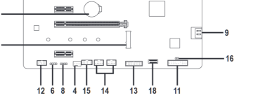

Versiche es mal mit einem BIOS reset(cmos clear):
1. PC ausschalten und Netzkabel ziehen
2. Die beiden CLRCMOS Pins (Bild Nr. 16) ca. 20 sec. mit Schraubendreher o. ä. überbrücken:
