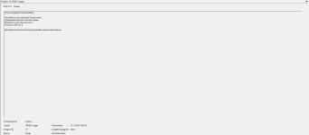

ich habe mir ca. vor einem Jahr einen PC bei Agando konfiguriert, der nun Probleme macht. Eigentlich würde ich mich mit dem Problem direkt an Agando wenden, jedoch wissen wir vermutlich alle, was da gerade los ist..
Problem:
Der PC startet ohne Blue Screen einfach neu. Das passiert sowohl beim gamen als auch beim surfen. In der Windows Ereignisanzeige wird der im beigefügten Bild dargestellte Fehler ausgeworfen. Da ich mich nicht besonders gut mit dem Thema auskenne, wollte ich hier um Rat fragen. Ich danke euch schon mal.

Habe soweit alle Schritte befolgt doch leider ohne Erfolg. Errors wurde mir auch keine ausgegeben. Wüsste zufällig jemand, was ich als Nächstes prüfen kann?

Moin. Installiere mal das Tool Prime95 und lass es mal 1h laufen. Es testet dein CPU da die Fehlermeldung sich auf dessen Cache bezieht denke ich das dein CPU einen Schaden hat

Ich habe jetzt folgendes gemacht :
• Noch einmal Memtest laufen lassen
• 2 x in Prime95 den Small FFT jeweils 1h
• 1 x in Prime95 den Large FFT 12h
Alle genannten Tests verliefen ohne Warnings oder Errors
14.645
3.306
Poste mal Screenshot von allen Sensoren des Tools HWinfo. Vielleicht erkennt man dort ein Spannungs Problem
