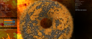

Okay, vielen Dank mal für die Antworten. Anbei die Screenshots.
Der Erste ist im Leerlauf. Sprich, Windows wurde gestartet, im Hintergrund laufen einige Prozesse wie Outlook, Opera, etc.
Der Zweite ist dann nach knapp 15 Minuten mit Furmark im Dauertest.
Und der Dritte ist ein Screenshot von Furmark selbst.
Ach ja, die Karte wurde nicht von HP eingebaut, sondern von mir. Sie hat zwei Lüfter, die eigentlich recht gut funktionieren.

Welches Netzteil ist verbaut? Wahrscheinlich HP mit 300Watt? Es hatte bestimmt keinen PciE Stecker? Du machst das per SATA Adapter?
Deine 12V Schiene fällt etwas ab unter Last, mit 11.8V ist das aber noch OK
Poste mal ALLE Sensoren von HWinfo
