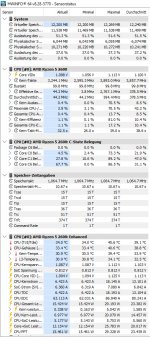

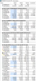

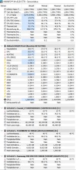

HWinfo:

Ich sehe nix ungewöhnliches bei dir in HWinfo. Klemm mal alle Festplatten ab bis auf C: die Cruzial , dann mal etwas testen.Hast du die anderen Netzteile nochmal irgendwo gegen getestet? Waren die wirklich kaputt?
Hast du rein Zufällig ein Stromkosten Messgerät für die Steckdose da? Klemm das mal zwischen Dose und PC und schau ob 230V anliegen, falls du ein Multimeter hast kannst du auch so mal die Steckdose ausmessen
