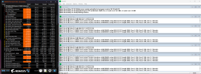

Hab Prime95 für 20 Minuten lauifen lassen und es ist nix passiert, hier die Werte für die CPU.

Lass laufen! Je länger desto genauer. Und poste auch mal HWinfo Mainboard, am besten alle Sensoren posten ;)
