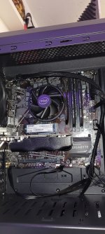

Mahlzeit! Habe erstmal ein PC zusammengebaut und es kommt leider kein Bild. Der PC startet die Netzkabel sind auch alle an den richtigen Platz und das HDMI Kabel steckt an der Grafikkarte. Vielleicht hat der ein oder andere noch ein Tipp für mich. Liebe Grüße und vielen Dank im voraus!

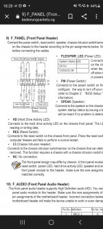

Was meinst du genau mit "Panels"
Auf dem Board unten Leuchten 2 LEDs, einmal unten in der Mitte die Qflash Led und noch eine unten rechts, welche ist das?

Meine reset und power switch, Hard drive activity led und power led + und -. Ich hänge mal noch eine Datei an.

Habe eben nochmal geschaut unten auf dem Mainboard leuchtet nichts, glaube reflektiert nur vom Fotoblitz
