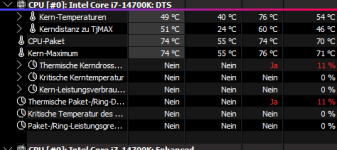

PL1 und PL2 angepasst. Nach 5 Min Prime sieht es so aus.

Das mit dem Cooler ist eine funktion im Bios, man kann irgendwo wählen zwischen BoxedKühler, Tower Kühler und AIO, das Bios passt dann die Leistung an. Such man den Parameter und stell ihn auf AIO, mit F10 speichern.
In HWinfo gibt es kein Thermisches Problem mehr. Du kannst mal die Powerlimits um je 10 Watt erhöhen.
