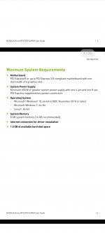

Dein psu ist fehl am Platz... Ich weiß nicht welches Kühler Design du hast bzw wie weit es von der founders edition abweicht, aber wenn wir uns mal die specs für die founders anschauen (bild), sehen wir dass zwei sachen nicht ganz passen... Zum ersten sollte man seine gpu nicht daisy chainen (bild, falls du das nicht mit dual Kabel meinst), da es sonst möglich ist dass du deine gpu außerhalb der specs betreibst.
.. Der PCIe auf dem mobo kann 75W,
Genauso ein 6-pin PEG... Ein 8-pin PEG kann 150W
Heißt, der zweite Stecker an der Grafikkarte ist da, dass deine graka nach spec mehr als 225 watt ziehen kann, was eine 2070 super auch braucht, Vorallem mit oc (manuell oder vom hersteller)
Zum zweiten bist du unter der von nvidia empfohlenen mindest Leistung (empfohlen sind 650w)
Das heißt jetzt NICHT, dass du jetzt im Zugzwang bist dir ein neues psu zu holen und es heißt auch NICHT dass das der Fehler ist. Es heißt nur dass deine konfig nicht optimal ist und es einen Zusammenhang geben könnte...
Zwei Möglichkeiten entweder du misst mit nem handelsüblichen Leistungsmesser, wie hoch die leistungsaufnahme deines PSUs ist (unter volllast) oder du kannst dir iwo ein 650w Netzteil mit 2 PEG Steckern leihen und testhalber probieren obs dann immer noch vorkommt.
.. Es kann durchaus sein dass die 600w in deiner konfig ausreichen , wissen tun wir es nicht :)
