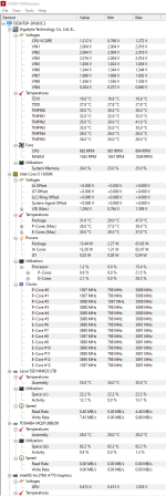

Ram steckt in den richtigen Slots und im Bios hab ich auch das XMP Profil aktiviert. Die Tests werde ich nachher mal machen und schicken.

Die Riegel habe ich auch ausgetauscht sowie XMP ausgestellt. Beides ohne Erfolg.

17.324
4.408
HWinfo bitte. du hast HWMonitor das ist nicht das beste Tool. Und dein Bios ist mit F1 ziemlich alt. F6 ist das aktuelle, da wäre es von Vorteil wenn du mal das neuste Aufspielst.
