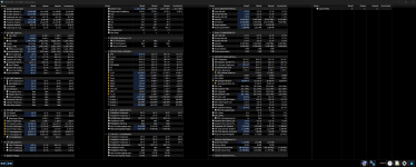

Habe aber jetzt den Test gemacht unter keiner Last und habe einfach mal einen Screenshot davon gemacht.
14.138
3.185
Was mir auffällt ist das beim CPU PL1 und PL2 Leistungsgrenze nur bei 4 Watt liegt? Mach mal CPU-Z drauf. Da ist ein Stresstest dabei. Mal 5min laufen lassen und dann in HWinfo nochmal schauen wo Pl1 und Pl2 dann steht.

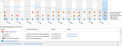

Hier aber noch die Zuverlässigkeitsanzeige:

Was mir in der Graka Signatur des DX Diag aufgefallen ist, dort schwirren AMD64 Treiber rum? Bei einem kompletten Intel System? Dein MSTeamsUpdater funzt auch nicht richtig.

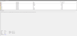

Ich poste hier sonst nochmal die zwei Bilder.
Das war unter dem Stresstest.
14.138
3.185
Normal! Da dein System abgestürzt ist registriert Win dieses. Aber warum es abgestürzt ist sagt es uns nur in verwirrenden Zeichen 😂
