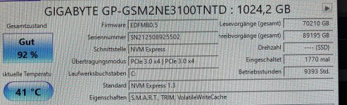

1x SSD von Gygabyte mit 1tb hat noch 92%

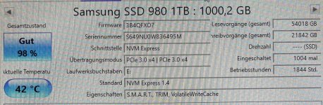

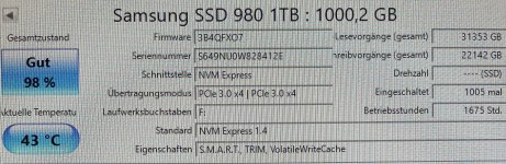

2x SSD von Samsung mit 1tb haben beide noch 98%

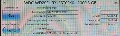

1x HDD mit 2tb

Windows ist auf der 1tb SSD mit nur noch 92% ( mir wurde gesagt das die Festplatte dann nicht mehr so top ist)
