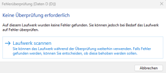

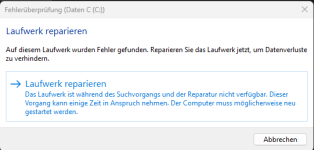

Ich glaub ich brauche den test nicht laufen lassen kommt mir irgendwie suspekt vor das die da so nass/klebrig ist😂 lass den trotzdem mal ohne die an1000008466.jpg
Der sagt mir aber immer noch das C fehler hat. Hatte demnächst sowieso vor größeren Speicher rein zu machen dann mach ich gleich beide ssd neu

Jetzt kannst prüfen, wenn es ein Win Fehler ist könnte das Tool ihn reparieren.
Das Tool CrystaldiskMark kann die SSD auf Fehler prüfen.

Hat irgendwas repariert aber hat nix gebracht. werde mal das tool testen
