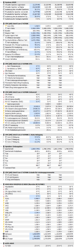

Moin. Ich tippe mal auf ein defektes Netzteil. Du kannst ja mal das Tool HWinfo installieren, only Sensors starten , 5min zocken und alles hier posten von HWinfo

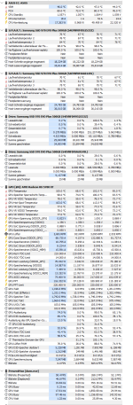

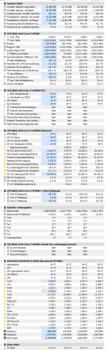

War etwas voreilig mein Lieber. Deine GPU Temps ist extrem, möglich das sie einfach abschaltet. 102*C der Chip und 113*C der Hotspot. Deine Spannungen vom Netzteil sehen normal aus, die Temps deiner SSD sind auch recht hoch. Dein Gehäuse mutiert zum Backofen 🫣 dein XMP für den RAM scheint auch nicht aktiv sein, er Taktet nur mit 2400mhz

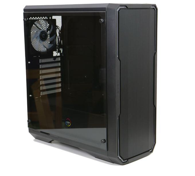

nenne doch bitte mal den kühler und das gehäuse.
es gibt gehäuse, bei denen der airflow sehr fragwürdig bis nicht vorhanden ist.

Seitenteil öffnen und erstmal nen Sommerventilator daneben stellen und rein pusten lassen. Dann mal zocken und HWinfo im Hintergrund laufen lassen

Die Lüfter in der Front sollen rein blasen ins Gehäuse, der Lüfter hinten soll die warme Luft rausziehen.
