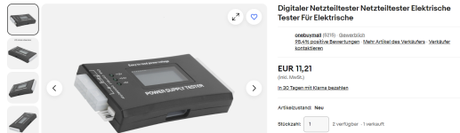

persönlich würde ich erstmal mir so ein Teil bestellen, um es blank an das Netzteil anzuschließen und dann prüfe ich ob das NT wirklich zu wenig Spannung liefert, wenn Ja, dann Hotline von Medion, die sollen ein neues schicken, wenn Nein dann geht die Suche weiter. So einen Tester hab ich selber im Einsatz, will ihn nicht vermissen ;)
17.837
4.654
nö, nur den ATX Stecker vom Mainboard abziehen, am besten alle Stromstecker, also EPS vom CPU und eventuell SATA von den Laufwerken. Dann den Tester an den ATX vom Netzteil anstecken und das Netzteil hinten einschalten
17.837
4.654
Nö schadet nix der Garantie, du testet ja nur das Netzteil, und es ist bestimmt kein Siegel am Gehäuse.
Ja den Tester kannst du ach nehmen, sind ehh fast alle gleich.
