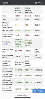

Also für die Daten vom Netzteil müsstest du den Rechner mal an der Seite aufschrauben und nen Foto vom Typenschild machen. Meine beiden Kollegen haben recht. Die Leistung der Graka hängt von vielen Faktoren ab, deine ist ein Ferrari der nur Innerorts fahren darf. Dein CPU ist schon etwas älter aber noch nicht alt! Er kann aber nicht mehr mithalten.
Hier mal ein Vergleich zwischen den CPUs mit deiner RTX3080
