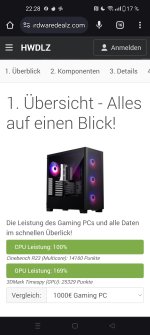

PC läuft dauerhaft, aber kein Bild. Grafikkarte und PC Gehäuse lüfter geht nicht.

liste doch bitte deine komplette hardware auf, und mache einige aussagekräftige bilder deiner verkabelung.

Das habe ich bestellt (Liste)
Die Teile sind neu.
Moment passt das zeitlich nicht, ich kann die Tage mehr Infos geben. Beitrag wird immer Aktualisiert.
