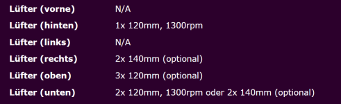

Du müsstest dir zuerst überlegen, welche Lüfterkonfiguration du wählen willst, da das Hyte-Gehäuse verschiedene Optionen bietet.
Da du einen Luftkühler verbauen willst, würde sich z. B. anbieten, seitlichbzw. rechts 2 x 140er einsaugende, oben 2 oder 3 x 120er ausblasende und hinten 1oder 2 x 120er ausblasenden zu verbauen.
Da seitlich nur 2 Lüfterplätze vorhanden sind, müsstest du einen dritten einsaugenden Lüfter(120er oder 140er) im Boden montieren, ist abe rmMn nicht notwending, obwohl es die GraKa-Kühlung etrwas verbessern könnte.
Für die einsaugenden Lüfter müsstest du dann Modelle mit reverse rotor design wählen.
Bei der Auswahl der Lüfter würde ich solche mit Daisy Chain Steckern bevorzugen, da das den Kabelkwust bei so vielen Lüftewrn verringern und das Kabeolmanagementz vereinfachen und zudem wneiger Lüfteranschlüsse am Mainboard erfordern würde, zudem dieses Gehäuse scheinbar übe rkeinen eigenen Lüfterhub verfügt.
