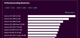

Nun ja, es kommt darauf an, was deine Prämisse ist, will sagen: (a) Setzt du dir eine Summe X als Budget-Obergrenze und möchstet dafür die leistungsstärkste Hardware, oder (b) legst du vorrangig Wert auf ein bestmögliches P/L-Verh. unabhängig von der absoluten Performance?
Die RTX 5070 Ti (und die RTX 5080 ohnehin) sind von der Rohleistung unbestreitbar besser als die RX 9070XT, denn die Performance bei anspruchsvollen RT/PT ist deutlich höher, DLSS 4 ist qualitativ immer noch besser als FSR 4 und wird von doppelt so vielen Spielen unterstützt und die Effizient ist höher.
Wenn (a), dann ist Hier die aktuelle GPU-Rangliste von CB für WQHD:
ohne RT:
Und mit RT:
Die Frage kann also nur lauten, ob die unbestreibare Mehrleistung der nVidia Karten deren Aufpreis rechtfertigt. Und das ist reine Ansichtssache, weil z. B. die einen mehr, die anderen weniger Wert auf RT und/oder upscaling legen. Sicher kann man der Auffassung sein, dass die RX 9070XT das bessere P/L-Verh. bietet, wenn die absolute Leistung nicht ausschlaggebend ist.
(Und ja, die Probleme mit Treibern und fehlenden Hartdwareeinheiten bei einigen RTX 5000-Karten können auch ins Gewicht fallen, wobei man defekte Karten immer umtauschen kann und die Treiberbugs hoffentlich alsbald gefixt werden.)
