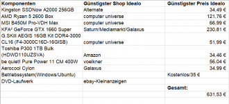

Ich habe die aktuelle 600 € PC Edition etwas modifiziert und hätte gerne eure Meinung. Ist alles kompatibel zueinander, bzw. habe ich eine zu schnelle Variante benutzt, die nicht kompatibel ist? Ich habe alle Teile mit dem günstigsten Anbieter (laut Idealo) und dem günstigsten Preis (laut Idealo) notiert.
Zudem würde mich interessieren, ob jemand Erfahrung mit Nvidia-Grafikkarten unter Ubuntu gemacht hat. Denn eventuell habe ich vor Ubuntu und Windows parallel zueinander zu installieren. Ich stelle diese Frage, weil ich gehört habe, dass man ein paar Dinge beachten muss, wenn man Ubuntu auf einen PC mit Nvidia-Grafikkarte installiert.
Das DVD-Laufwerk ist so zu verstehen, dass ich vorhabe ein externes DVD-Laufwerk mit USB 3.1 auf ebay-Kleinanzeigen zu kaufen, da einige Programme die ich benutze nur auf CD verfügbar sind. Ebenfalls habe ich das Gehäuse durch die nächstgrößere Variante mit Kartenleser ausgetauscht. Beim Netzteil habe ich auf die etwas teurere CM-Variante gesetzt. Hier noch eine Frage: Welche Erfahrungen habt ihr mit CM(Cable-Management)-Netzteilen gemacht? Die SSD habe ich, durch eine NVME-SSD ersetzt, da ich eventuell noch weitere Festplatten nachrüsten will, falls der Speicherplatz nicht ausreicht. Und hier noch eine letzte Frage: Wie viele Festplatten kann ich insgesamt am Netzteil und am Mainboard anschließen?
