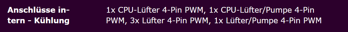

Hi, alles klar, wie viele Anschlüsse hab ich?

Würde es reichen wenn ich 2 unten und einem hinten einbaue ohne die oben?
Na ja, du hättest dann vier einsaugende Lüfter (2 x seitlich + 2 x unten), aber nur einen ausblasenden (1 x hinten). Das ist dann ein Gehäuse mit sog. positivem Druck, da gehen die Meinungen auseinander, was das beste Belüftungskonzept betrifft. Ich persönlich bevorzuge ein ausgeglichenes Verhältnis zwischen einsaugenden und ausblasenden lüftern, deshalb würde ich, falls du einen Luftkühler für die CPU wählst, oben noch 2 ausblasende 140er einbauen. Wenn du dafür auch die vorgeschlagenen Lüfter rmit daisy chain Verbindung wählst, reichen die Lüfteranschlüsse des Mainboards aus:
D. h,. du hättest dann (ohne den CPU PUMP Header) insges. 5 Header für 8 Lüfter (CPU-Kühler + 2 x seitlich + 2 x unten + 2 x oben +1 x hinten), das geht sich gut aus, da du problemlos 2-3 Lüfter an einen Header anschließen kannst (entweder per daisy chain oder alternativ mit solchen PWM Splittern).
