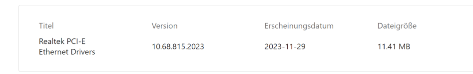

Nun zum nächsten. Am Anfang hat meine LAN Verbindung reibungslos funktioniert. Nun verbindet sich der PC nicht mehr mit dem Internet und ich bin mit meinem Latein am Ende. Folgendes hab ich schon versucht:
PC Neustarten, Kabel neu reinstecken, Am Router verschieden Ausgänge getestet, Router neu gestartet, aktuelle Treiber installiert, LAN Kabel an einem anderen Gerät getestet(Funktioniert), Netzwerkzurück gesetzt.
Was kann ich noch tun?
Die LEDs am LAN Eingang des Motherboard leuchten rot und eine blinkt gelb, falls das weiter hilft.
Danke für eure Antworten

Audipower
Nov 14, 2023
222
41
Schau mal im Geräte Manager ob du noch einen LAN Anschluss hast.
Geräte Manager Aufrufen und dann an der Seite Netzwerkadapter
Da müsste dann
Realtek® 8111H Gigabit LAN controller stehen

Treiber sind aktuell.
Diese Netzwerkadapter werden mir angezeigt.

Der LAN-Controller wird nicht erkannt! So sieht das bei mir aus:
Mein Board verfüfgt über zwei LAN-Controller von Intel und Realtek. Dein Board hat nu einen Controller von Realtek, aber der müsste im Gerätemanager auftauchen.
Checke zuerst im BIOS, ob dort der LAN Controller aktiviert ist: Advanced -> integrated peripherals -> onboard LAN Controller = enabled. Danach mit F10 abspeichern.
Installiere dann erneut den LAN Treiber
Überprüfe dann in Windows -> Einstellungen -> Apps, ob dort der Realtek Treiber aufgeführt ist.
Danach überprüfe nochmal, ob der Realtek Chip jetzt im Gerätemanager auftaucht. LAN müsste dann auch funktionieren.
