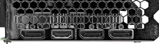

Ich bekomme immer noch kein Bild habe es jetzt mit zwei neuen Kabeln probiert und an 2 verschiedenen Monitoren gesteckt.

Hmm, das ist sehr merkwürdig, denn wenn nur die Boot LED leuchtet und keine der anderen drei, bedeutet das normalerweise, dass das BIOS CPU, RAM und GPU erkannt hat.
Und du bist sicher, den Monitor auch an die GraKa und nicht das Mainboard angeschlossen zu haben?
