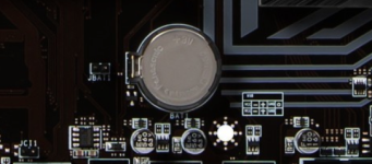

also zum Thema debug Lampe leuchtet nur die CPU für ungefähr 2-3 Sekunden auf. Ich habe es auch mit dem RAM ausprobiert, jeweils beide einzelnd eingesetzt
Ps die Lampe leuchtet in weiß

Hast du schon ein BIOS reset/cmos clear versucht?
Alsp PC ausschalten und vom Netz trennen und die beiden JBAT1 PIns ca. 20 sec. mit einem Schraubendreher o. ä. überbrücken.
Evtl. ist auch die BIOS Batterie erschöpft; das ist eine handelsübliche Knopfzelle, der Typ solte aufgeprägt sein.
Wenn das alles (einschl. RAM) nicht hilft, könnte es am Mainboard, an der cPU oder auch am Netzteil liegen, ist ohne Tausch leider schwer herauszufinden. Wobei ich am ehesten auf das Board tippen würde, womöglich ist einer der Spanungswandler gestorben, aber alles spekulativ...
