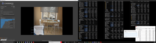

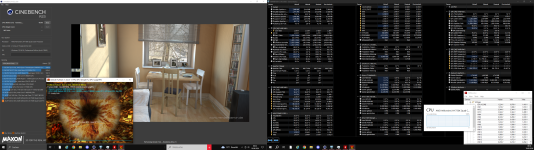

Ich habe aktuell einfach nochmal Furkmark oder/ und Cinebench laufen lassen. Bilder sind von HwInfo. ( Bild mit Furkmark sit zu groß)Screenshot (4).pngScreenshot (6).pngScreenshot (13).png
Ich habe aktuell einfach nochmal Furkmark oder/ und Cinebench laufen lassen. Bilder sind von HwInfo. ( Bild mit Furkmark sit zu groß) (Bild von nur HW ist im "leerlauf")Screenshot (4).pngScreenshot (6).pngScreenshot (13).png
Aber ob es sich lohnt hier den Fehler zu finden, oder einen neuen PC zu machen wäre fast eine Überlegung wert. Ich habe ihn als schon sehr langsam gefunden. Meine Eltern meinen er tut noch.....

Moin. Schade das HWinfo so gut wie nichts von der Spannung richtig ausliest, Auch deine Temps sind utopisch. Dein PC ist wirklich Stein alt und damals waren diese AMD CPUs richtig scheiße inc die Mainboards die eine Fehlkonstruktion waren. Probiere mal das andere NT aus aber ich befürchte das dein Mainboard zb die Temps des CPUs falsch ausliest und dann die Notbremse zieht.
