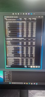

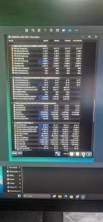

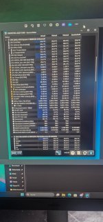

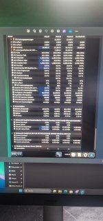

So hier noch die Sensor Fotos
17176942260729079043887131490239.jpg17176942518338327817132801697055.jpg17176942814018615539050881110387.jpg
17.413
4.464
mit fällt nur auf das dein RAM mit NUR 2400mhz taktet. Entweder du hast DDR5 4800mhz verbaut oder das EXPO Profil im Bios nicht an. Hast du den PC selber gebaut? Geht der PC mit einem KLICK aus und du must erst das Netzteil ausschalten bevor du wieder starten kannst?

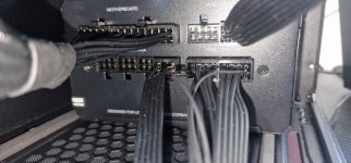

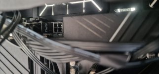

Ist hier alles korrekt?
Oh man kaum schreibe ich es, da passiert es wieder. Ich hab nur mein PC gestartet und war nur in den Einstellungen gewesen um eine App zu deinstallieren und er geht einfach wieder aus... nicht einmal 2 min waren das
Ist das normal das der Steckplatz frei bleibt? Ich hab mich schon beim Zusammenbau gewundert allerdings hatte ich kein entsprechendes Kabel dazu..

Nö das ist in Ordnung. Er wäre fürs OC . Man kann ihn stecken muss aber nicht.
