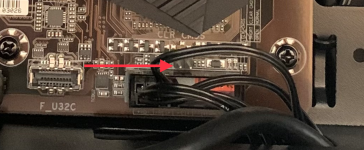

Hi. Ne hab kein Snapchat. Resette mal das CMOS . PC am Netzteil aus schalten 5 min Kaffeepause dann die beiden Pins auf dem Bild mit einem Schraubenzieher für ca 5 Sekunden brücken. Danach PC einschalten
Außerdem gehe ich von einen Gigabyte B550 Gaming X V2 Rev 1.4 aus. Das Board was du geschrieben hast gibt es nicht in Rev 1.4 aber auf deinen Bildern ist in einem unten links Rev 1.4 als Aufdruck zu erkennen.
Du könntest auch die Grafikkarte mal in den unteren Slot einstecken und testen.
Hab es mit der GK im unteren Slot ausprobiert, sowie das brücken der Pins, alles nicht geklappt. Hab dir eben noch Privat was geschrieben. Ansonsten guck mal, ist das normal?
