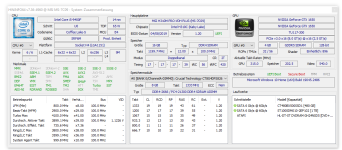

Kannst du mal deine Hardware hier posten. Bild noch da beim Freez? Kann man die Maus bewegen oder läuft der Ton weiter?
Der hier?

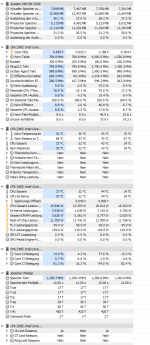

Lad dir mal das Tool HWinfo runter und poste bitte ALLE Sensoren
Der hier?
Ja das sind die Komponenten. Habe keine Kontrolle also kann die Maus auch nicht bewegen, Ton hängt sich ebenso auf
Meinst du das hier?

War das überhaupt dein PC den ich gepostet habe?
In HWinfo sehe ich jetzt nix auffälliges. Ich würde jetzt auch mal entweder Memtest ( obwohl bei RAM Fehler startet der PC neu und friert nicht ein für paar Sekunden und dann gehts weiter ) ich tippe entweder deine Treiber die grotte sind. Ich könnte mir vorstellen das die Festplatte kurzzeitig keinen Strom bekommt. Dein Netzteil ist natürlich Billig Schrott, wäre nicht das erste mal. Ich teste mal was passiert wenn man in Windows den strom der Festplatte klaut 😎

Weisst du, du könntest mal HWinfo aufmachen, unter Rechts ist eine art WordLogo mit Kreuz. Anklicken, speicher ort auswählen und laufen lassen. Wenn der freez kommt machst du danach nach 5min in HWinfo das Wordlogo Protokoll wieder aus und schickst mir die Datei per Email. Ich schau mir das an.
Ja passt mache ich, danke das ihr so zahlreich helft
