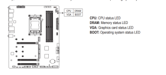

Wenn kein Bild kommt: leuchtet dann eine der 4 Status LED auf dem Board und wenn ja, welche?

Ne, leider kein Licht. Oder kannst du was sehen?

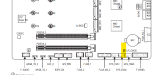

Erstmal das Bios resetten
PC am NT ausschalten, 3 mal die Power Taste am Gehäuse drücken damit die Kondensatoren entladen werden, Jetzt die beiden Pins CR_CMOS für 5 Sekunden brücken mit einem Schraubenzieher.
PC einschalten und hoffen.
Wenns nicht klappt machen wir mal eine Bios Flash. dazu brauchen wir aber die Rev Nummer des Mainboards, die steht unten links aufgedruckt
