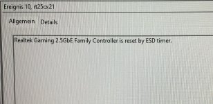

Ja wäre von Vorteil, da aber dein Lan erkannt wird hat Windows seine eigenen Treiber genommen, aber da du ja Probleme hast würde ich dir die original Treiber ans Herz legen

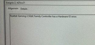

Interessant, ich kann jetzt nur Mutmaßen, ESD ist eigentlich ein System gegen Elektrostatische Aufladung oder Stromschläge, meine Sicherheitschuhe haben das auch, zusammen mit dem Hardware IO Fehler des Controllers tippe ich auf einen Kurzschluss irgendwo , mit viel Pech ist er im Chip oder auf der Platine, mit Glück ist dir ein Schräubchen hinter das Mainboard gerutscht was einen Kurzen verursacht. Hast du den PC bereits mal zerlegt und blank auf dem Tisch getestet?
Ich habe mal gelesen, dass man den PC erden muss, würde das helfen oder ist er schon geerdet?

neee, du sollst dich vorher erden wenn du am PC rum schraubst, deine elektrostatische Aufladung kann unter Umständen die sensible Hardware killen. Bedenke das ein CPU mit etwas mehr als 1 Volt arbeitet, und deine Aufladung kann viel viel höher sein.
